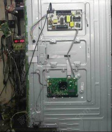

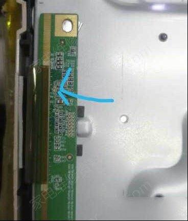

摘要: 收到同行送来的故障机壹台海信LED55K5500US液晶电视,故障表现为灰屏但有声音,拆开机器,拆掉一边屏线另一半有图,另外一半AGL轻微短路,隔断法全部白屏,打算“撕耳朵”试试运气,后来突然灵感一来,“烧鸡大法”何不 ...
    收到同行送来的故障机壹台海信LED55K5500US液晶电视,故障表现为灰屏但有声音,拆开机器,拆掉一边屏线另一半有图,另外一半AGL轻微短路,隔断法全部白屏,打算“撕耳朵”试试运气,后来突然灵感一来,“烧鸡大法”何不也一并试试,可调电源+接地,负极碰触边板agl测试点,就这样试了几下居然显示正常了,找出cof上的烧蚀点,细心清除干净,然后涂上绿油做好绝缘。
