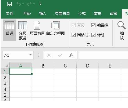

  1、首先我们打开Excel文档,这里可以看见表格的背景变成了绿色。

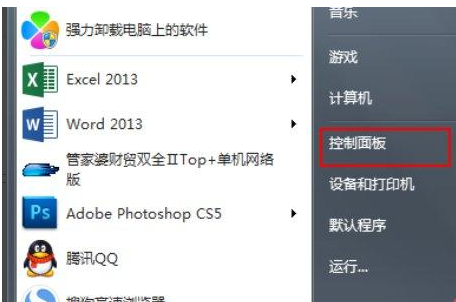

  2、接着我们按Windows键,在弹出的页面中选择控制面板。

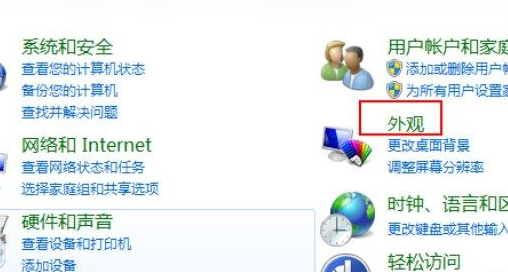

  3、等进入控制面板后,我们再点击外观。

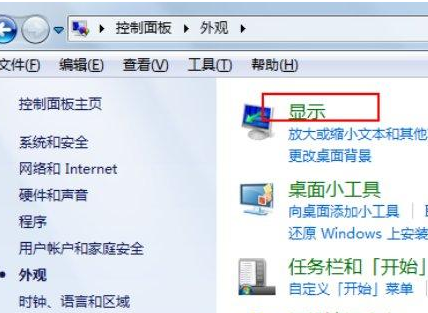

  4、下一步选择显示。

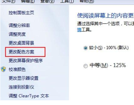

  5、这里可以看到右侧有更改配色方案,单击打开。

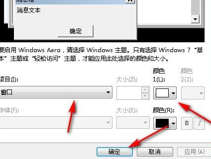

  6、再在弹出的配色方案页面中选择高级。
  项目中点击窗口,再选择白色。
  7、保存后,窗口颜色就更改了。
  这个时候我们再回去打开Excel文档,就会发现表格的背景重新变回了白色。
