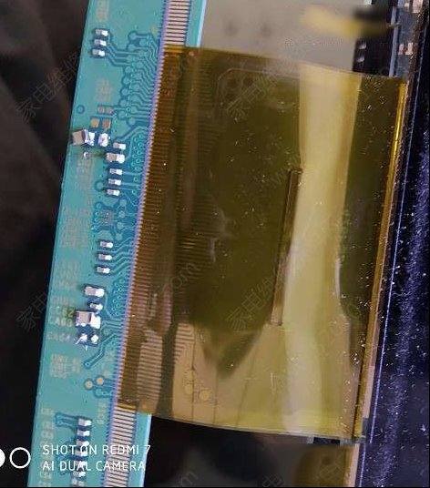

    收到同行送来的故障机壹台海信液晶电视,型号是LED48K20JD,采用的是5277板MT5505芯片,故障表现为开机灰屏,可听到开机音乐,检查发现逻辑板保险被别人换过,测量发现已烧断,屏供电12V正常,查逻辑板没有明显短路,找个保险换上,再测量上面几大电压,均在正常范围之内。此时不敢再接屏排线,怕再次烧保险。直接拆屏,量L和R边电容,发现R边16V供电对地。此时把L边接上,可以出正常半边图象。
  逐一断开R边三个模块相对应的六个电容,当断开如下图电容时,不再短路,考虑这么多电容并联,所以不必更换了。

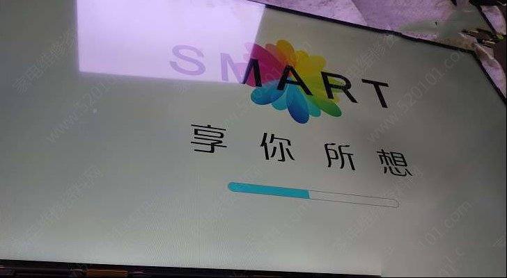

  接好R边排线,通电测试机子,恢复正常。
