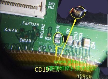

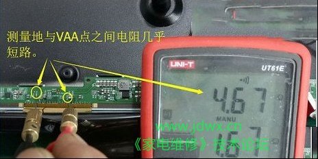

    一顾客送来收到其他维修同行的一台乐视40寸液晶彩电,故障表现为背光亮,伴音正常,就是灰屏。为了拆开这机子还特意买了一套内六角,也不知道厂家怎么想的,非要这么麻烦   灰屏一般原因都是逻辑板与屏的故障,所以首先测量逻辑板工作电压,屏供电12V正常。其他VGH,VGL,VAA,电压都没有,手摸DC-DC电源芯片也不觉得发烫,随即用万用表分别测量了他们之间对地的阻值,当测量到vaa点时万用表发出蜂鸣声,说明这VAA电压短路。

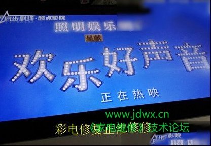

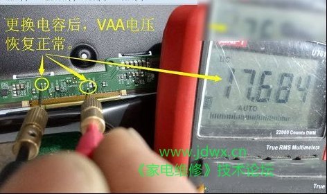

        故障此时已经变得明朗,为了进一步判断故障点,断开逻辑板左边板与右边板的排线,开机,这时图像出现一半正常,而另一半为竖线。说明故障就在断开的边板或屏。在边板上查出三处VAA电压外围都有电容滤波,分别是CD19 ,CD20,CD18,逐个拆下测量,发现CD19严重短路。此时心中已经激动不已 难题终于攻克!换新电容,VAA电压恢复17V,彩电正常。
