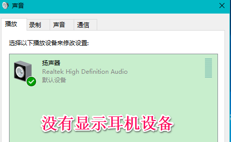

  1、Windows10系统插入耳机不显示设备。

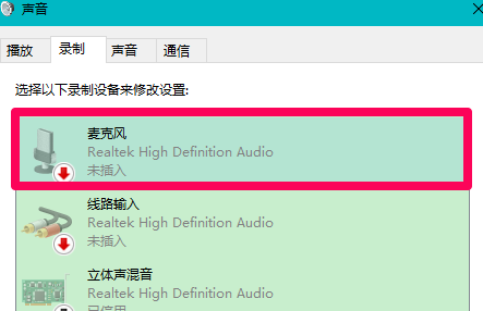

  2、Windows10系统插入麦克风时显示未插入。
  3、Windows10系统插入耳机不显示设备,插入麦克风显示未插入的怎么修理

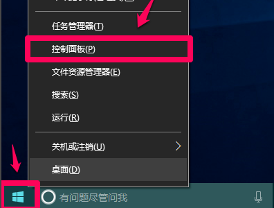

  右键点击系统桌面左下角的【开始】,在开始菜单中点击【控制面板】。

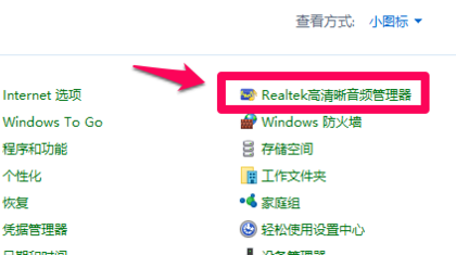

  4、在控制面板中左键双击【Realtek高清晰音频管理器】,打开Realtek高清晰音频管理器。
  注意:Windows10系统安装后,控制面板中没有Realtek高清晰音频管理器,我们可以下载、安装驱动精灵,启动驱动精灵,安装Realtek HD Audio音频驱动。

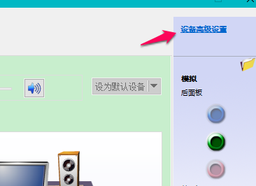

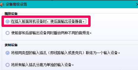

  5、在打开的Realtek高清晰音频管理器窗口,我们点击右上角的【设备高级设置】。

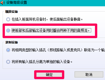

  6、在设备高级设置窗口,我们可以看到播放设备的默认选项为:在插入前面耳机设备时,使后面输出设备静音。
  7、我们更改播放设备的选项为:使前部和后部输出设备同时播放两种不同的音频流,再点击:确定。

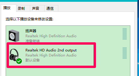

  8、打开声音 - 播放窗口,可以看到,耳机已经显示在窗口中。

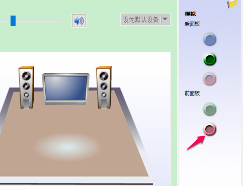

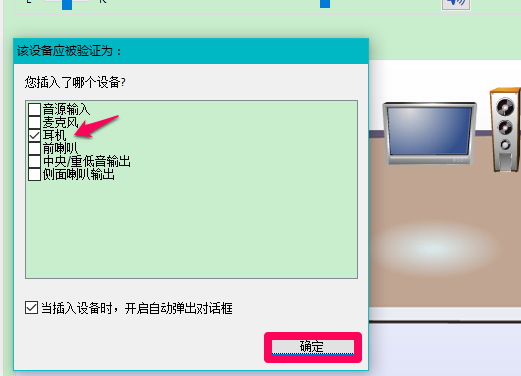

  在Realtek高清晰音频管理器窗口,左键点击前面板的麦克风插口。
  10、在弹出的该设备应将被验证为的对话框中,可以看到插入的设备为:耳机而不是麦克风。

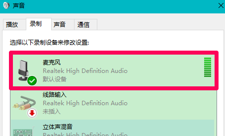

  11、我们点击麦克风,再点击:确定,在Realtek高清晰音频管理器窗口,已经可以看到显示了设备麦克风。
  12、在声音 - 录制窗口,也已经显示了麦克风的设备。
