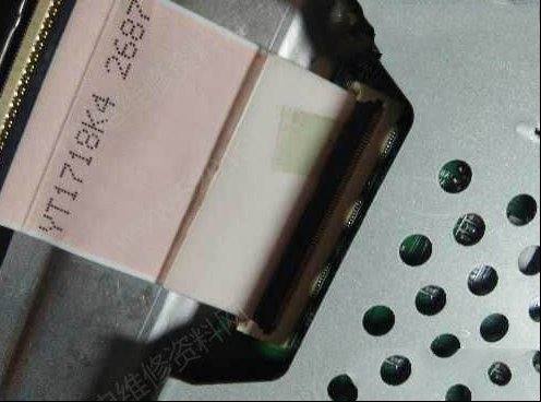

摘要: 收到同行送来的故障机壹台海信LED46K01P液晶电视,故障表现为开机正常,一会上部三分之二部分横线抖动,判断屏幕故障,拆机发现逻辑板部分拆过,采用的LG屏,拆下左边排线,右边正常,用隔离法维修后图像正常,只是屏幕上 ...
    收到同行送来的故障机壹台海信LED46K01P液晶电视,故障表现为开机正常,一会上部三分之二部分横线抖动,判断屏幕故障,拆机发现逻辑板部分拆过,采用的LG屏,拆下左边排线,右边正常,用隔离法维修后图像正常,只是屏幕上有一竖线,减少胶带宽度,多次试验移动位置最后全部正常。
       用这个隔离法修过之后,清晰度会降低,不过不影响使用,至于电视能使用多久,那就要看运气了。
