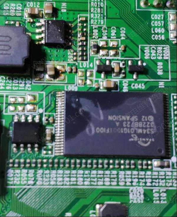

摘要: 最近收到同行送来的故障机壹台海信LED32K20JD液晶电视,故障表现为不开机,指示灯也不亮,不过开机检查发现电源12V电压正常,后来检查主板N18没有5V输出,结果查出是5V输出贴片电容短路,去掉短路一个电视机修复。 ...
