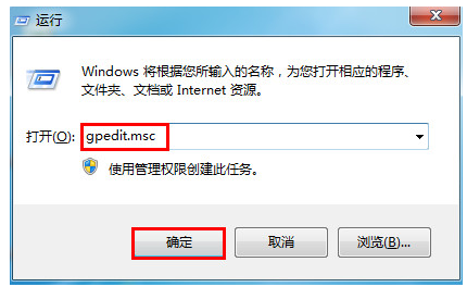

  1、首先在系统桌面中按下“win+r”组合快捷键打开运行窗口,然后在运行窗口中输入“gpedit.msc”命令。

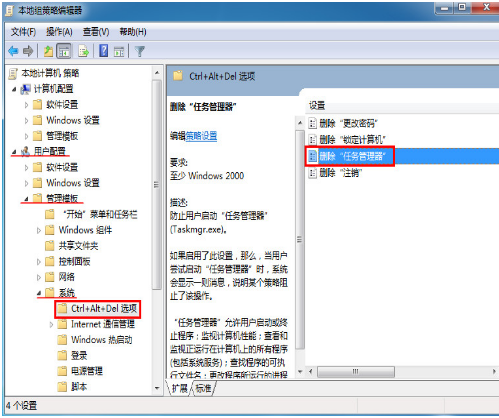

  2、在弹出的本地组策略编辑器中,依次点开“用户配置-管理模板-系统-ctrl+alt+del选项”然后再双击右框中的“删除‘任务管理器’”。

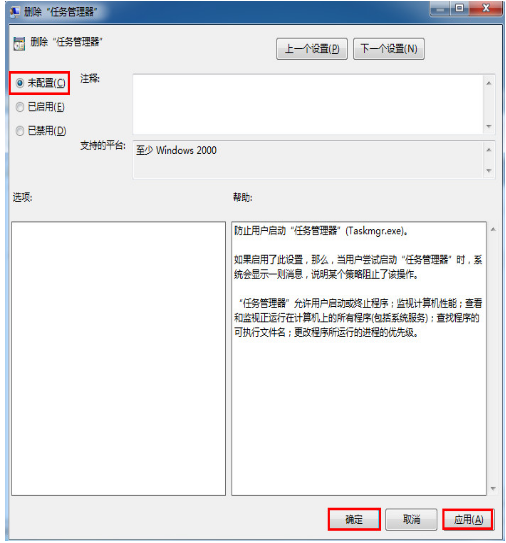

  3、接着勾选“未配置”,再点击下方“应用-确定”即可。

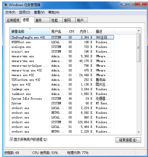

  4、然后就用你舒服的方式打开打开任务管理器了。
