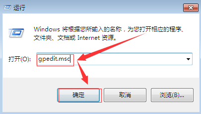

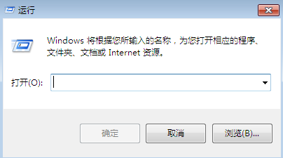

  1、首先Windows键+R键,弹出运行界面。
  2、在运行界面输入“gpedit.msc”,然后点击“确定”。

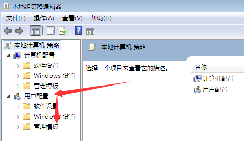

  3、弹出如图所示界面,点击用户设置下面的“管理模板”。

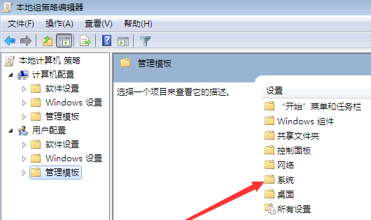

  4、然后点击右边的“系统”。

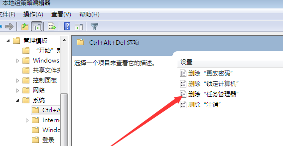

  5、在点击右边的“Ctrl+Alt+Del选项”。

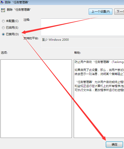

  6、弹出如图所示的界面,双击“删除任务管理器”。
  7、弹出的矿口点击“已禁用”,然后点击确定即可,这样就设置好了。
