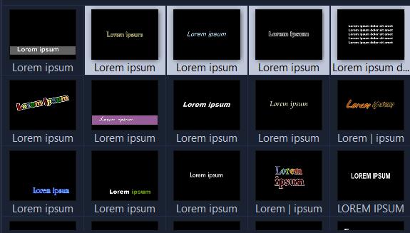

  2、然后在右边选择自己想要的片头字幕动画。

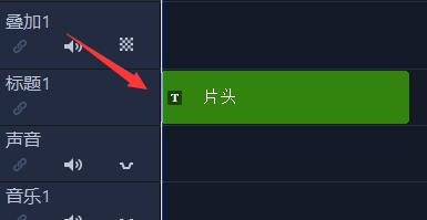

  3、选择好了以后将它拖入下方的标题轨道中。
  4、然后双击轨道,再双击图示位置,就可以输入想要的片头字幕了。

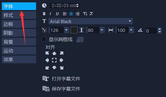

  5、可以在图示位置设置片头的时间、字体、对齐方式等。

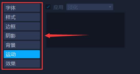

  6、此外还可以在这里设置边框、影响、运动、效果等参数。

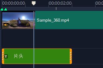

  7、这样我们的片头就做好了,如果我们需要让片头和视频同时出现,只要在轨道上把他们放在同一个时间段就可以了。

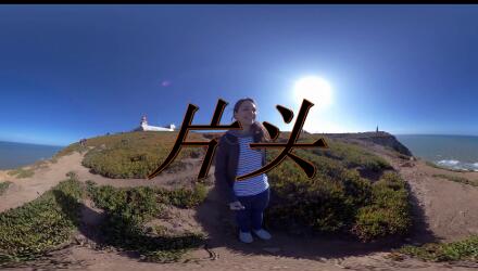

  8、这样我们就做好一段视频的片头了。
