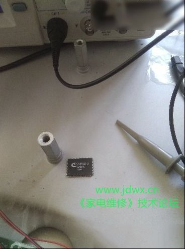

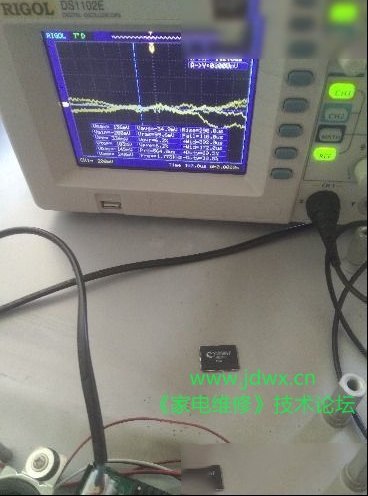

摘要: 收到同行送来的故障机壹台杂牌液晶电视,其采用的芯片是TSUMV59XUS-Z1,故障表现为有时候能正常开机有时候不能,且收看中突然关机的现象。经查为主芯片TSUMV59XUS-Z1稳定性不良。测试复位信号正常时钟信号正常,换之故 ...
    收到同行送来的故障机壹台杂牌液晶电视,其采用的芯片是TSUMV59XUS-Z1,故障表现为有时候能正常开机有时候不能,且收看中突然关机的现象。经查为主芯片TSUMV59XUS-Z1稳定性不良。测试复位信号正常时钟信号正常,换之故障机修到这里,终于修好值得探讨。。
