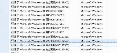

  1、首先我们打开“控制面板”。
  2、进入“程序”。
  3、点击“程序与安全”下的“查看已安装的更新”。
  4、然后找到“KB3126593”和“KB3126587”这两个更新,删除他们。

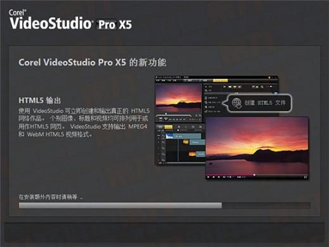

  5、如果删除之后还是打不开,我们可以下载最新版的会声会影x5。
  【会声会影x5下载】
  6、最新版的会声会影x5加入了更全面的补丁,拥有更强的适配性,能够满足最新的系统使用。
