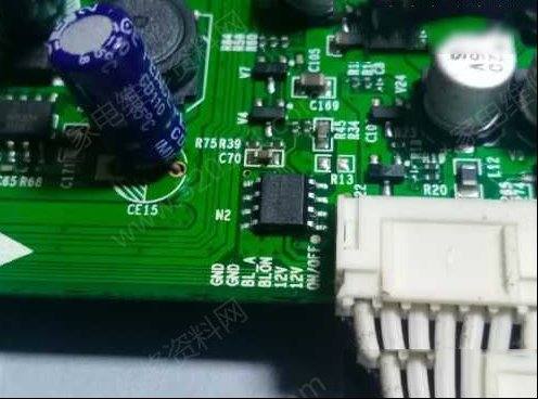

摘要: 接到收到其他维修同行的一台海信LED26K01液晶电视,故障表现为指示灯不亮不开机,拆开后盖,测电源12v,开机信号2.5v。主板是RSAG7.820.4502,测n14待机3.3v,测n6(ap1534)内核供电0.8v,这个明显不对劲。 测其供电 ...
       测其供电脚2.8v,这个更不对了,没见过这个电压的。找出图纸,图纸标注是5v,5v是由前面n2(AO4803)控制的。AO4803是个双p钩道mos管,一路控制12v,一路控制5v,测12v这路输出正常,5v这路只有2.8v,测3脚s级5v,4脚g级2.5v正常,猜测ao4803性能不良,换掉后,输出5v正常,也开机了。
