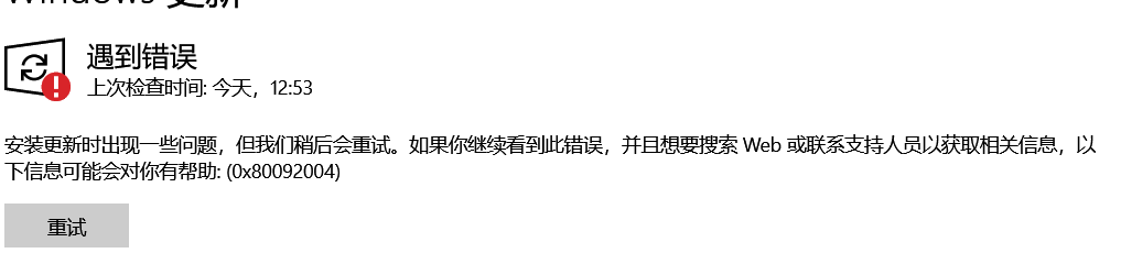

      在我们下载了微软对win10系统的新补丁KB4512507之后,我们发现安装的时候出现了KB4512507安装失败的情况。小编觉得这种情况多数是因为安装软件损坏、第三方安全软件错误拦截、系统内的设置出错所导致的。那么根据上述情况小编也为大家带来了几种详细怎么修理。希望能够对你有所帮助~

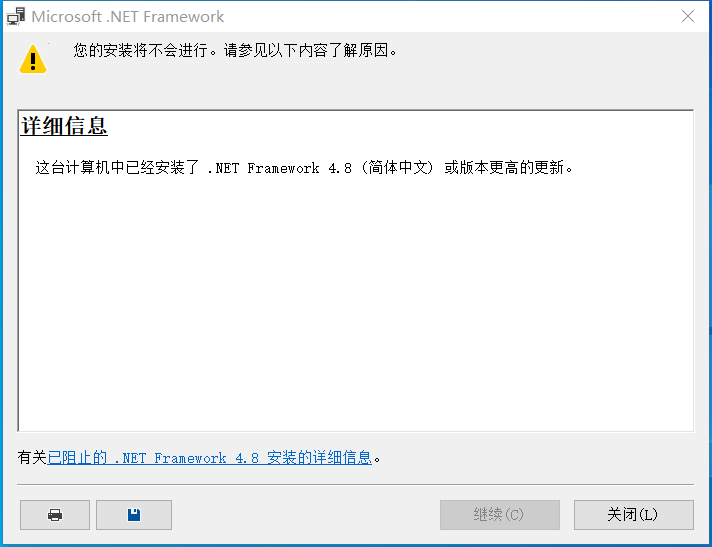

  更新升级最新的.net framework(目前是4.8版本)
