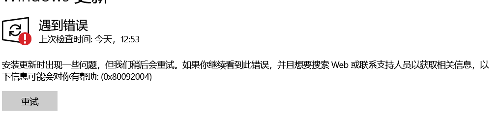

摘要:   我们在安装KB4516068版本补丁的时候,当出现了安装失败的提示这种情况,小编建议大家可以尝试在命令窗口中使用命令语句进行问题修复,或者是将电脑上已经安装的第三方安全软件删除卸载,避免安全软件将更 ...
      我们在安装KB4516068版本补丁的时候,当出现了安装失败的提示这种情况,小编建议大家可以尝试在命令窗口中使用命令语句进行问题修复,或者是将电脑上已经安装的第三方安全软件删除卸载,避免安全软件将更新补丁误认作是病毒所以才会出现安装拦截。针对不同的情况小编准备了几种解决方案。大家一起来看一下吧~
  KB4516068安装失败怎么维修
  根据情况可能不同,小编准备了五种解决方案
  第一种方案:
  1.查看【windows update】、【app readiness】、【Cryptographic Services】、【Background Intelligent Transfer Service】、【Windows Installer】是否是正常开启的状态。

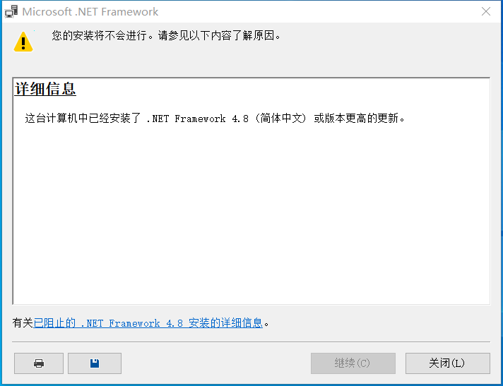

  更新升级最新的.net framework(目前是4.8版本)
