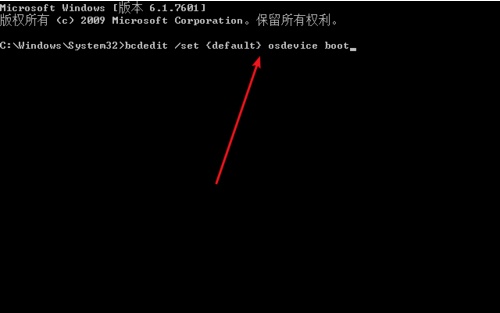

  3、在pe系统中,按“win+r”,并输入“cmd”,回车确定。

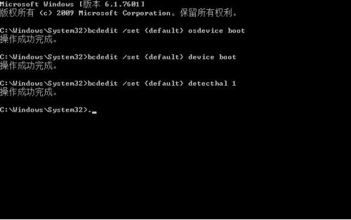

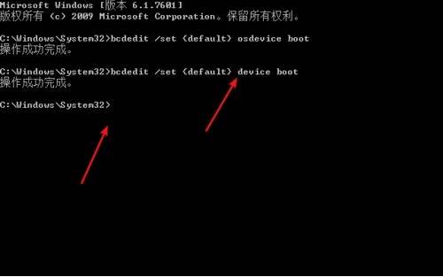

  4、在弹出窗口中输入“bcdedit / set {default} osdevice boot”,回车确定。
  5、完成之后再输入“bcdedit /set {default} device boot”,回车确定。
  6、等待操作完成之后再输入“bcdedit / set {default} detecthal 1”,回车确定。
  7、最后等待操作成功完成之后重启电脑就可以了。

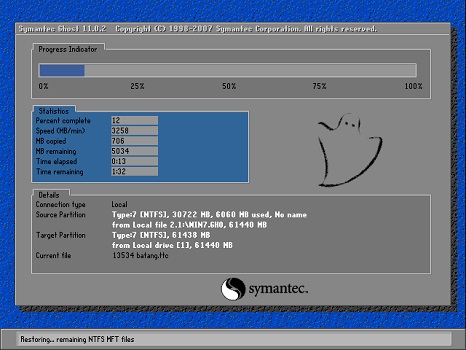

  1、同样还是准备一个系统u盘,然后我们下载一个新系统,放进去。
  【win7系统一键装机版下载】
  这是一款非常方便的一键装机系统,安装操作简单迅速,只需要动一动手就能够轻松安装系统了,非常适合新手使用。
  此外,该系统还集成了当下实用的各种硬件驱动,不需要用户再手动安装驱动了,既省时又省力。
  2、下载完成之后放入u盘,然后把u盘插入电脑。
  3、和第一种方法一样,我们首先进入pe系统。
  4、不同的是,我们直接在pe系统中运行之前下载好的一键重装系统。
  5、之后只要等待系统自动完成重装就可以了。
