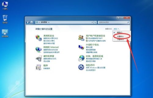

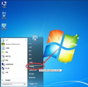

  1、首先我们打开开始菜单中的“控制面板”。
  2、把右上角的“查看方式”更改为“大图标”。

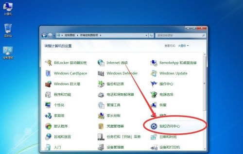

  3、找到“轻松访问中心”。

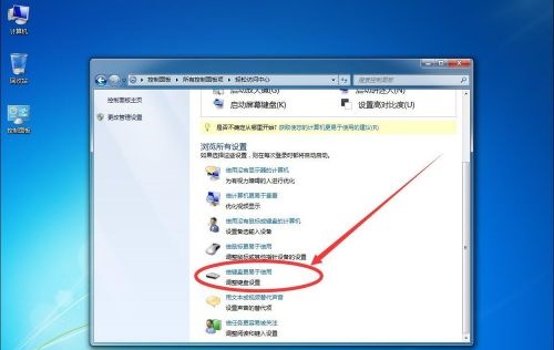

  4、点击“使键盘更易于使用”。

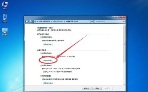

  5、点击“设置粘滞键”。

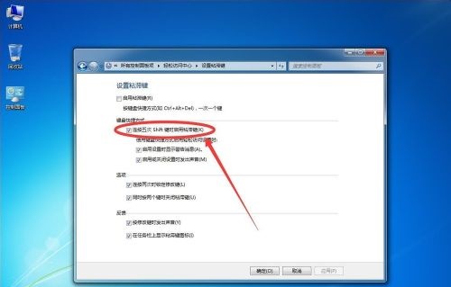

  6、取消勾选上方的“连按五次 Shift 键时启动粘滞键”,再点击确定即可。
