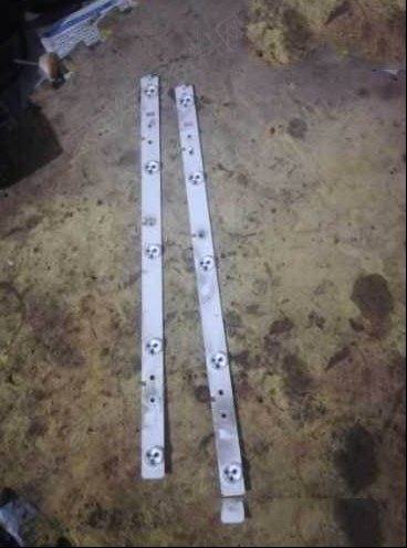

摘要: 最近客户报修收到其他维修同行的一台海信LED42K20JD电视开机黑屏有声,到客户家没带点灯仪,测背光输出电压209V,怎么感觉都不对,海信42英寸液晶电视的电压怎么这么高?拔下灯条接口电压一样,不像以前遇到的亮一下不亮, ...
    最近客户报修收到其他维修同行的一台海信LED42K20JD电视开机黑屏有声,到客户家没带点灯仪,测背光输出电压209V,怎么感觉都不对,海信42英寸液晶电视的电压怎么这么高?拔下灯条接口电压一样,不像以前遇到的亮一下不亮,电压升起来又掉下来,还第一次遇到电压变高的。

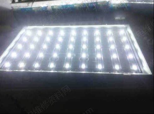

        将电视拉回维修部,用点灯仪在灯条接口测量,无论正反测量都显示断路,拆屏换灯,拆开后,挨个测量灯条,竟然全部都亮,电压一样,再次测接口,竟然好了,电压119V。没敢装机,先把背光电路大电流的配件补焊一下,再次开机,灯全部点亮,以为开始误诊了,不是灯条故障。

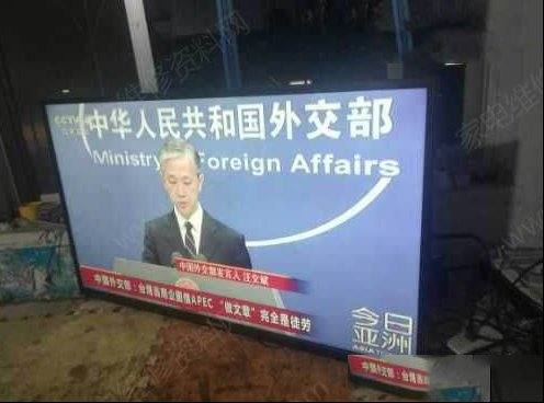

         不管怎样,先热机再说,结果不到五分钟自动关机时间灯又灭了,看电视是蓝灯,关机再开机,还是不亮,测灯仪灯口测试,还是不亮,再次挨个灯条测试,当测试到第二条的时候听到有灯珠打火的声音,正好手里有拆机的,找出来一看,竟然型号一模一样,换上后又正常了,测了一下所有灯条都是13.5V,竟然有一条13.3V,也一起换了。热机到自动关机没有问题,恢复电视,开机完美修复。
