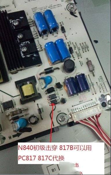

摘要: 收到同行送来的故障机壹台海信LED42K310X3D液晶电视,故障表现为蓝灯亮不开机,拆板检查主板电源5VS正常,无12V、16V 拆掉负载强制开机12V、16V,保持4秒回零,后查N840光耦初级击穿,817B可用,PC817 817C代换可用。 ...
