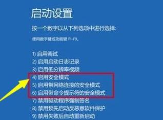

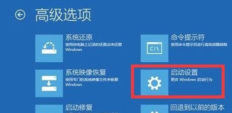

  2、重启之后即可进入安全模式,此时选择“启动设置”。
  3、随后在弹出的启动设置中点击“4~6”之间的选项开始。

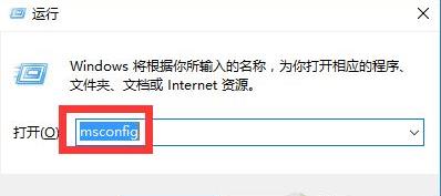

  4、进入了安全模式之后就可以按下快捷键“win+r”打开运行输入“msconfig”。

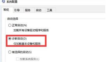

  5、进入设置后选择常规选项卡,勾选“诊断启动”点击确定即可解决。
