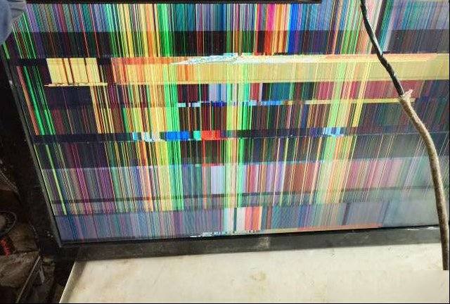

摘要: 收到同行送来的故障机壹台海信液晶电视,其主板采用型号是RSAG7.820.1453,故障表现为花屏问题,手摸AS15发热,更换掉后故障机修到这里,终于修好值得探讨。。
