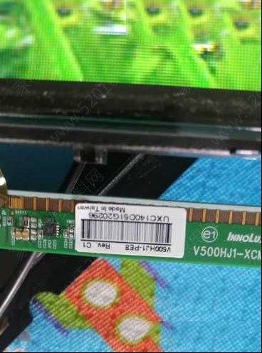

摘要: 收到同行送来的故障机壹台海信LED50EC290N液晶电视,此电视主要电压都检测正常,逻辑板与屏边条是一体的,断开左边,白屏,仔细观察右边屏拖尾严重,开屏撕掉右边四个耳朵,开机试机正常。具体如下图所示。 ...
