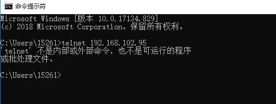

      win10telnet不是内部或外部命令一般出现这个情况下就是系统没有安装“Telnet客户端”才会提示这样的问题,其实解决起来非常简单,下面来一起看看详细的教程吧。

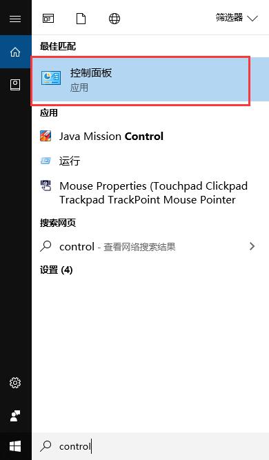

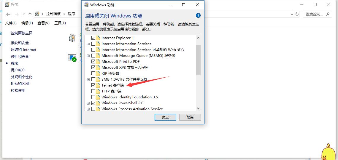

  2.telnet在win10下默认是不开启的,所以需要我们自己手动开启。那么首先我们点击开始菜单,找到控制面板项,点击进入;

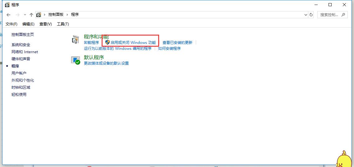

  3.在控制面板中,我们选择程序--启动或关闭windows功能,然后勾选Telnet客户端选项,确定进行安装。

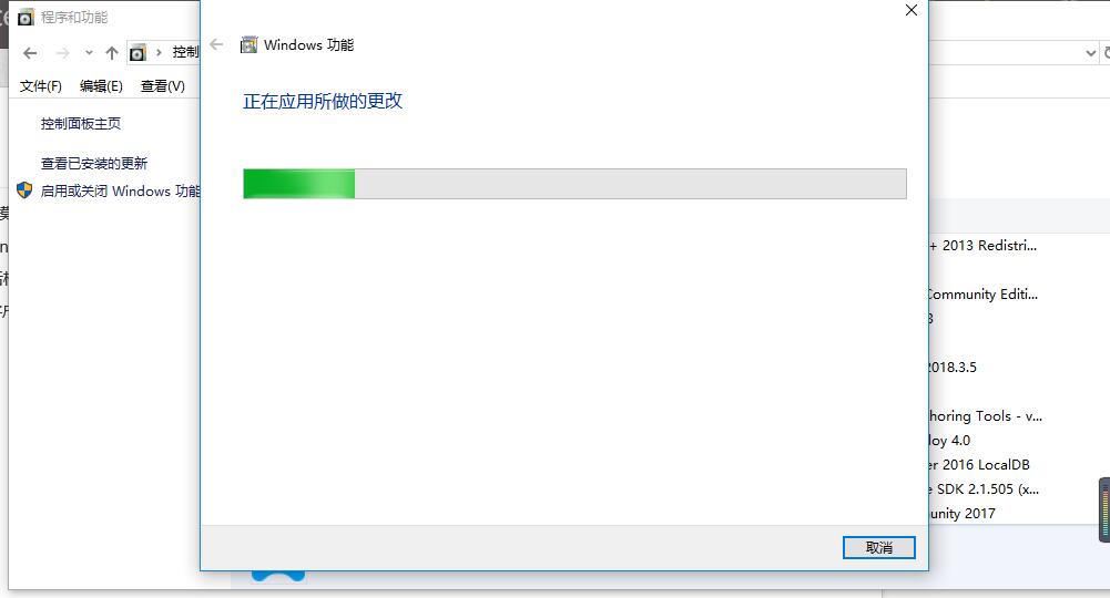

  4.更改windows设置需要一分钟左右的时间,不要关闭。安装完成后重启计算机生效。

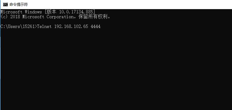

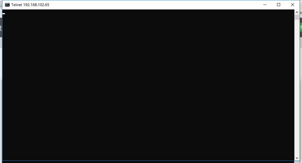

  5.windows功能的telnet功能已经开启,我们测试下是否可以正常使用,输入telnet+ip地址。
