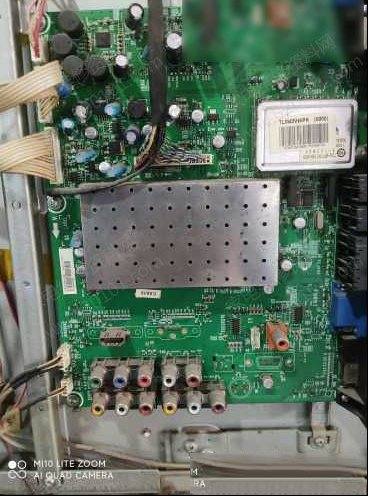

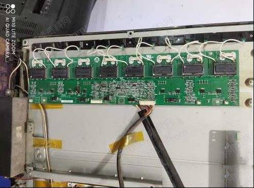

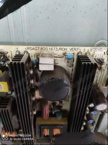

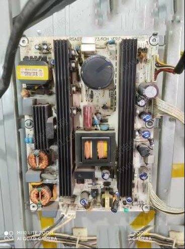

    收到同行送来的故障机壹台海信TLM40V66PK液晶电视,故障表现为二次开机困难,这台电视的电源主板型号是RSAG7.820.1673,时好时坏,按照其他师傅的指点,把电路中的812、811电容更换之后故障修复,奇怪的是旧电容测量正常,应该是此机通病,望同行注意。
