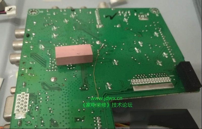

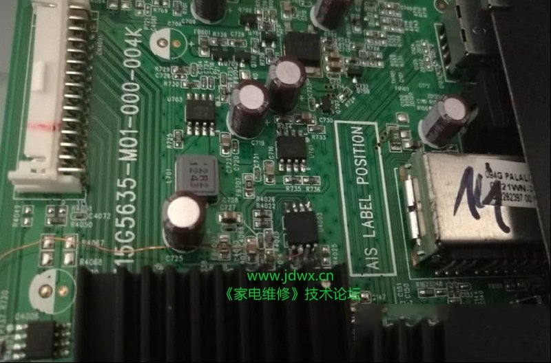

    自己家里收到其他维修同行的一台先锋LED-32E600液晶电视,故障表现为开机蓝灯瞬间变红灯,黑屏。问了一下维修同行,说可能背光问题或者负载短路。也不知道怎么搞,电源也不懂,只会换板。要是背光开屏更不会,32寸的,丢了可惜,花百来块叫人修又不值得。当死马来搞,就十五六块钱买个编程器CH341A+两个存储是winbond的W25Q64FVSIG,没啥工具,懒得焊接,那个长尾夹夹住也马马虎虎把程序灌进去了。
        拆主板的时候悲剧了,烙铁不会用,把焊盘扯断了几条,又忙活了个把钟飞了两条线,开机居然亮了,故障修复。
