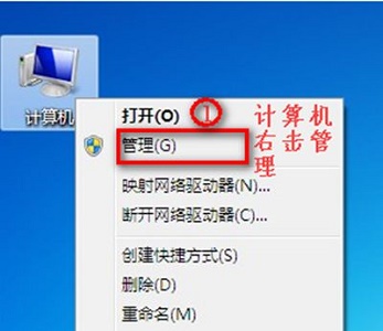

  1、首先我们右键计算机,打开“管理”

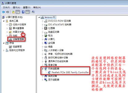

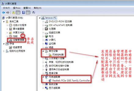

  2、点击“设备管理器”,查看网络控制器是否有感叹号,并且查看网络适配器下的设备数量。
  3、如果没有感叹号,但是网络适配器下只有一个设备。可以进行下面的操作。

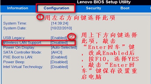

  4、重启电脑,使用热键进入bios设置,在“configuration”中将无线网络更改会“Enabled”

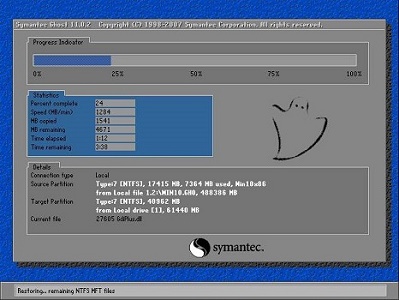

  5、装载完成就可以进入这个文件夹,然后运行其中的“一键安装系统”
  6、最后不需要进行额外操作,只要等待系统自动安装就可以了。
