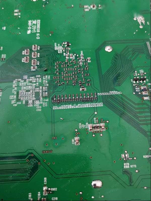

海信LED47T18GP液晶电视屏幕出现竖线条的维修
2023-4-28 10:41| 发布者: 开心| 查看: 91| 评论: 0
摘要: 收到同行送来的故障机壹台海信液晶电视,型号是LED47T18GP,故障表现为满屏竖彩线,如下图所示,拆机测主板上供电没发现异常,网上搜索下走个捷径!有说BGA芯片虚接的和电阻问题的,拆下板子测BGA芯片背面电阻还真有不对 ...
    收到同行送来的故障机壹台海信液晶电视,型号是LED47T18GP,故障表现为满屏竖彩线,如下图所示,拆机测主板上供电没发现异常,网上搜索下走个捷径!有说BGA芯片虚接的和电阻问题的,拆下板子测BGA芯片背面电阻还真有不对的!R12、R13、R8、R72、R74和R68阻值都有变大,查图纸都是49欧姆,更换后多次试机图像一直正常,交付用户使用。
