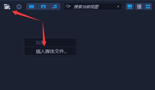

  3、将我们需要去水印的视频导入进会声会影。

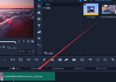

  4、导入完成之后将它拖入下方的视频轨道中。
