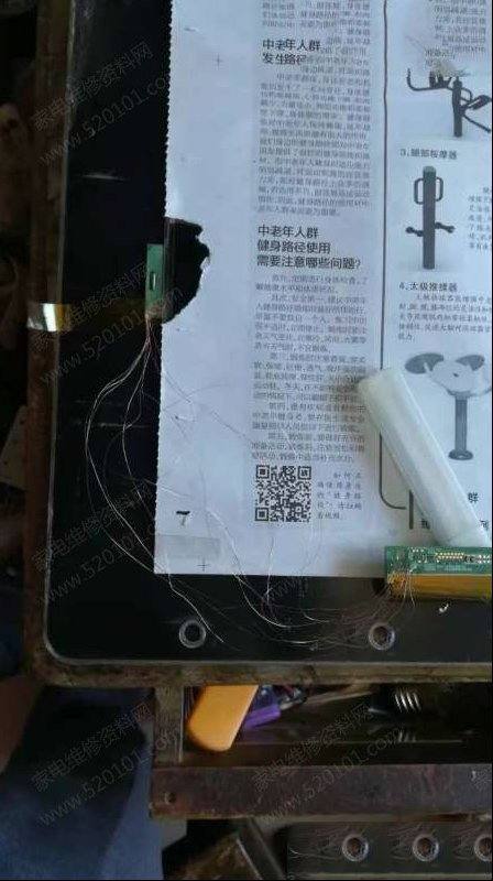

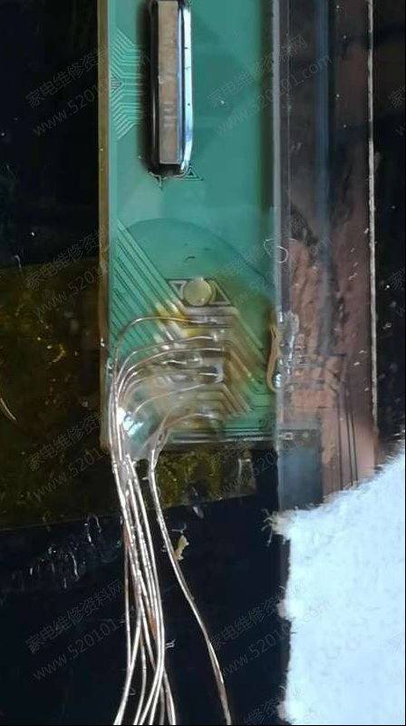

    收到同行送来的故障机壹台42英寸海信液晶电视机,故障表现为灰屏,检查是玻璃内部断线了,于是用飞线是代替了玻璃里面的走线,逻辑板到左边COF的连接线在屏里面断了2根,大概是5,6,7其中2根,飞10根线是怕以后再断其他线一次性解决后顾之忧。
        用的0.1毫米的飞线了,再细眼睛实在是看不清了,再细的话感觉也容易断,图上看着粗是已经放大了,COF上10根飞线的距离只有5毫米左右。
