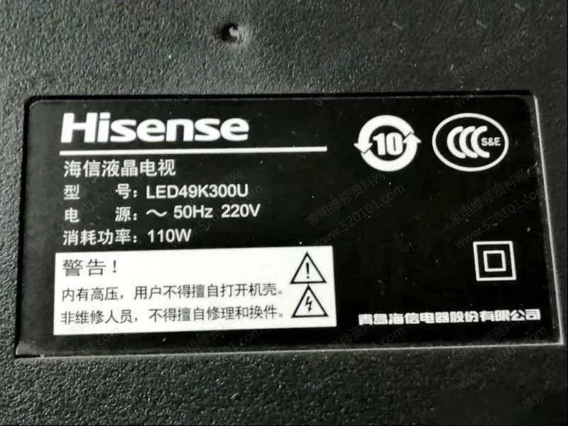

    本人已经先后收到故障机多台海信LED49K300U液晶电视指示灯亮蓝光、能开关机、有伴音、黑屏的通病故障。第一次维修时,刚开始以为是灯条坏了或者背光点灯电路故障。用灯条测试仪测两路灯条电压都是92.9V,能点亮而且亮度正常。基本判断灯条没有问题。
        查看海信LED49K300U电源板是采用电源+背光二合一,型号为RSAG7.820.6389/ROH电源板(原理图)。
          看原理图检测背光高电压部分电路易损零件发现:VD903,VD905,两个HBR2200(2A200V)二极管击穿短路;两个场效应管V901,V902,CS830-A4RD(5A500V)TO-252 MOS管烧黑断路;进一步检测两个场效应管的相关零件,发现R961、R962、VD901,R904、R965、VD902均断路损坏。快速通测背光低电压部分,控制IC:LX27901ID等其它零件没有问题。
        最后分析一下此故障原因:海信LED49K300U电源板RSAG7.820.6389/ROH四个背光整流二极管图纸上标的是MUR160(1A,600V)快速恢复二极管,而实际用的是HBR2200(2A200V)肖特基二极管,板标额定输出200V/400mA。新电视机还可以,电视使用了几年灯条老化、打火、电压大幅度波动等等以致HBR2200(2A200V)肖特基二极管承受不了击穿,连带相关零件也跟着损坏。海信LED49K300U有声黑屏故障有的只损坏VD903、VD905;有的损坏VD903、VD905、V901、V902;这台最严重,连两个场效应管的相关零件R961、R962、VD901,R904、R965、VD902也断路损坏了。这故障应该是这款机型的通病。
      综所上述,更换的零件要比原件耐用才行。我的方案:VD903、VD904、VD905、VD906四个背光整流二极管全部换上肖特基二极管 SB5250(5A 250V);两个场效应管V901,V902全部换上FQP8N60C(7.5A 600V)。FQP8N60C是铁封非贴片,不方便安装在电源板下面原来位置,只能加散热片安装在电源板上面,飞线到下面相应的焊点。
          经过几个小时试机,图像、伴音正常。两个场效应管V901、V902一点温度都没有,四个背光整流二极管VD903、VD904、VD905、VD906只有点暖。装盖交付用户。
