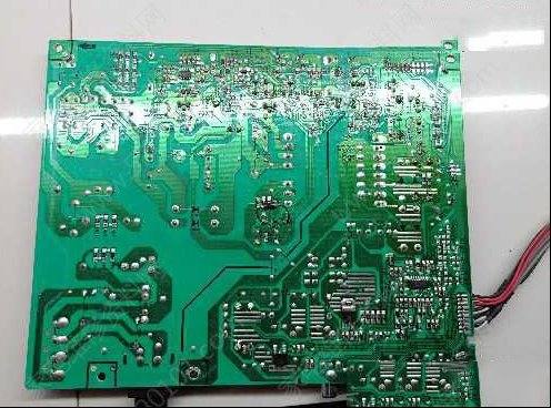

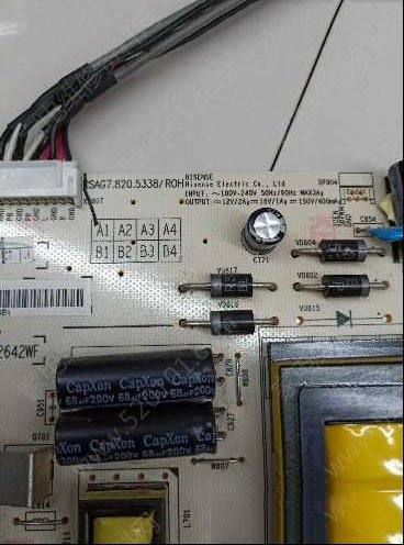

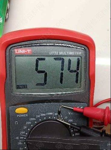

摘要: 收到同行送来的故障机壹台海信液晶电视LED42K20JD故障表现为为插电红灯蓝灯交替,屏幕微微一白就黑屏,如此反复。拆机首先断开背光灯,插电依旧如此。万能表量16V正常,背光灯152V,量12V电压为8~11V跳变,断开主板,继续 ...
    收到同行送来的故障机壹台海信液晶电视LED42K20JD故障表现为为插电红灯蓝灯交替,屏幕微微一白就黑屏,如此反复。拆机首先断开背光灯,插电依旧如此。万能表量16V正常,背光灯152V,量12V电压为8~11V跳变,断开主板,继续单独测试电源板量12V输出为11.8~12.3之间轻微跳变,电源板有间断的滋滋声。首先考虑把滤波电容代换了无果,整流管也排除了,光耦也代换了,不过我感觉还是光耦周边的事情,翻图纸查光耦周边电压20V只有10.3V左右跳变,直接找输出端,顺着往上查最后代换VD825二极管后故障机修到这里,终于修好值得探讨。。此二级管不管在路量还是拆下量都是阻值都是好的,反向也没击穿,应该是性能不良,感觉这个问题还是比较难遇到的,仅此留个简单的修理过程,个人水平有限,请多指教。
