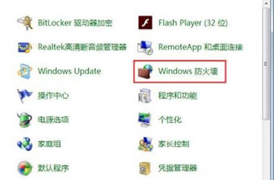

  1、打开控制面板。
  2、点击打开Windows防火墙。

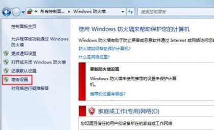

  3、选择并打开高级设置。

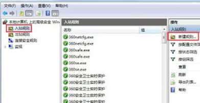

  4、点击入站规则,选择右侧的新建规则。

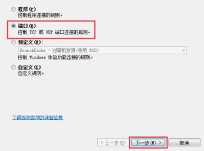

  5、选择端口,点击下一步。

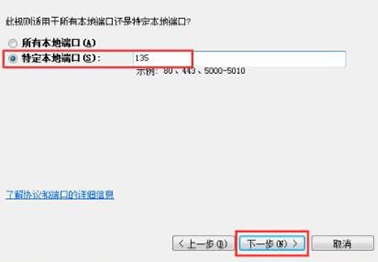

  6、选择特定的本地端口,输入125,点击下一步。

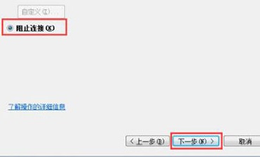

  7、选择阻止连接,点击下一步。
