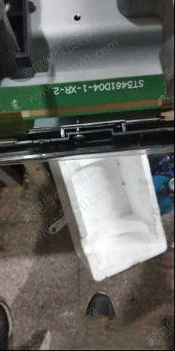

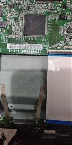

摘要: 收到同行送来的故障机壹台海信LED55K300UD液晶电视,故障表现为灰屏,打开外壳检查测逻辑板升压电路,都为0V,断开左边逻辑板软排线电压就正常,右边还是没有显示正常一半。遇到此类问题,先断坏屏那边的Y供电,看是否出 ...
    收到同行送来的故障机壹台海信LED55K300UD液晶电视,故障表现为灰屏,打开外壳检查测逻辑板升压电路,都为0V,断开左边逻辑板软排线电压就正常,右边还是没有显示正常一半。遇到此类问题,先断坏屏那边的Y供电,看是否出现图像,如果图像有拖影,暗屏,彩带竖条再撕耳朵,如果两样都搞过了,图像还是不理想,技改逻辑板-短接R184。
