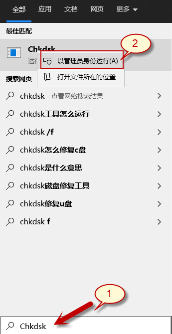

    Chkdsk.exe是Windows提供的一个命令行工具,用于检查和修复卷错误。这个工具会尝试修复它发现的任何问题,例如,丢失的群集、交叉链接的文件、目录错误等。如何进行Chkdsk?以Windows 10为例。
    第一步:以管理员身份运行命令提示符:点击 “开始 ”按钮,搜索命令提示符,然后右键点击,选择以管理员身份运行。
