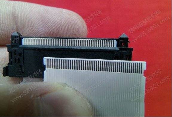

摘要: 收到同行送来的故障机壹台海信LED55N3000U液晶电视,故障表现为开机后红屏、蓝屏、绿屏、灰屏来回变换,同时没有图像,有声音,屏幕底部偶尔闪一下,一会就恢复正常。拆机检查,首先怀疑是排线问题,就把排线用橡皮擦了 ...
    收到同行送来的故障机壹台海信LED55N3000U液晶电视,故障表现为开机后红屏、蓝屏、绿屏、灰屏来回变换,同时没有图像,有声音,屏幕底部偶尔闪一下,一会就恢复正常。拆机检查,首先怀疑是排线问题,就把排线用橡皮擦了一下,重新压了,机器恢复正常,观察两天之后一切正常,交付给客户使用。
