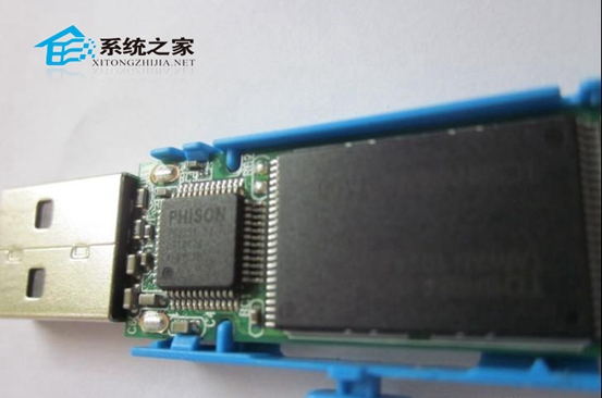

      朋友一个8GB的金士顿U盘量产不当,导致系统不认盘。插到电脑上没反应,不仅没有盘符,连任务栏上的通知图标都不出现,而且U盘上的显示灯也不亮。这要怎么修复呢?
  看来没啥好办法了,只能先拆开看看,金士顿的伸缩盘也不是这么难拆,三下除五,就拆开了,如图:
  芯片是PHISON PS2251-50-F也就是说这款优盘采用的是群联的PS2251主控,这个主控是可以量产成USB-CDROM的啊,看来是我的朋友可能是弄错量产工具导致了现在的下场!

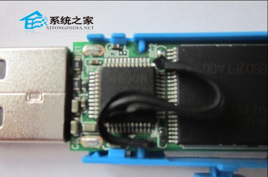

  拿了条线将群联的PS2251主控的13脚和25脚短路后(如图)
  再将优盘接入电脑,电脑终于有所反应,此时再迅速将那条短路的线拔掉,任务栏上终于有绿色的箭头出现,电脑中也有盘符出现,只是该盘的字节为0,哈哈,不着急,先去下载合适此优盘的量产工具MPALL v3.12.0A,如何设置的就不多说了,不同的优盘采用的工具不同。
  这就是U盘的菜鸟终极修复大法-主控短接法,希望大家可以参考一下!其原理是:短接主控跟短接FLASH的道理是一样的短接D0-D7管脚的任意两脚。

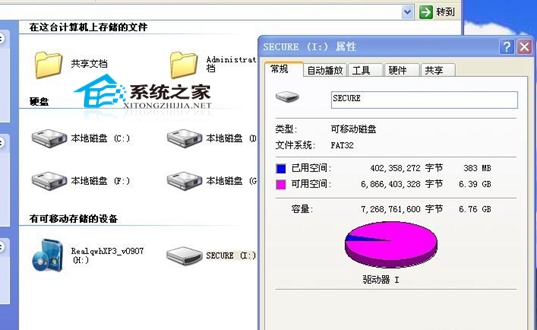

  设置完了就开始量产了,等3分钟左右,终于起死回生了,电脑里出现了一个USB-CDROM光驱和一个移动盘,除去USB-CDROM占用的空间,还有6G多。
