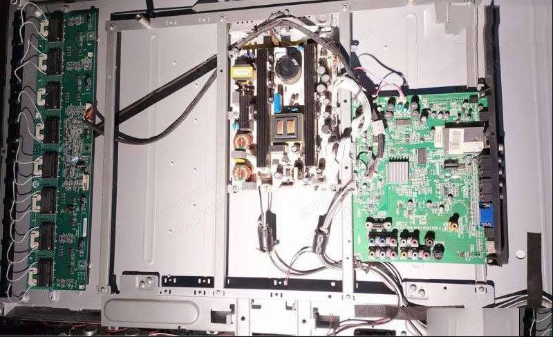

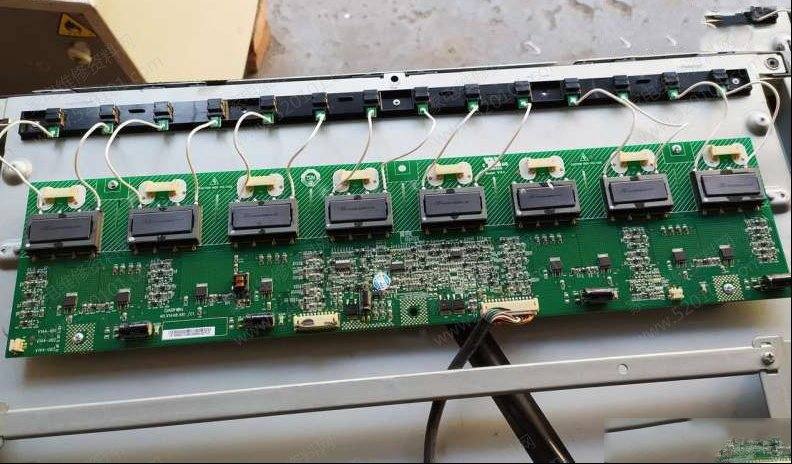

        在门店拆开检查,电源板上未发现明显损坏元件(此机几个月前因不能开机维修过电源板),测电源板各路输出正常,主板各工作电压也正常。断电拆开高压板铁壳,发现3只AO4614A明显烧坏,用万用表检测后发现共7只AO4614A损坏,一只保险开路。因以前维修过类似高压板,更换AO4614A后,高压板有可能还会损坏,于是决定更换高压板。在网上查后发现此高压板后期多采用技改板,据反馈技改板更好,而价格更便宜,于是订购了一块技改板(虽然还不确定灯管完好,但想到技改高压板也便宜,再说万一灯管坏,此高压板供电为24V,也可以改LED背光,所以就赌一下)。
        打电话联系用户,谈好价格。谁知过了1天用户来说考虑到此机是修第二次,觉得老电视不想修了,已买了新的电视。问我收不收?当时心里想,这么低的价换高压板,感慨现在生意真心不好做啊,高压板都也下单了,收吧,经过还价,以高于市场价收购了。
        今天收到高压板,本想开屏先检查一下灯管,想了下还是赌一下,直接装上高压板试机,不用原高压板铁壳(换技改高压板后也装不上),通电一次点亮,整屏亮度均匀,工作一会手摸新高压板上各变压器温度微温,长时间工作温度不高,看来灯管还算良好。此机用户把遥控遗失,准备用万能遥控适配。把手里的3种万能遥控和3种海信遥控都试了,就是遥不起,测接收头输出有信号,且信号也送到了主板插头,看来还是遥控不配套。正好要买配件,就买了一个海信专用遥控,结果回来试还是遥不起!难道是接收头内的整形电路不良?更换接收头,遥控一一试过还是不行,只有检查主板电路了。

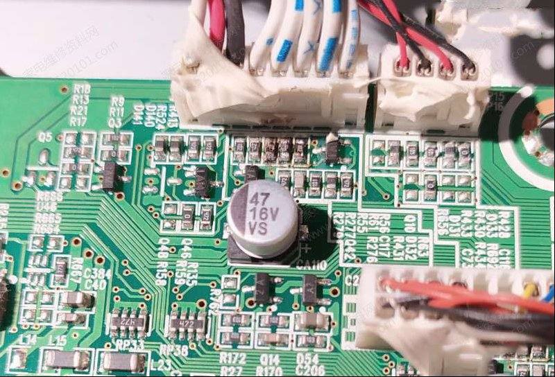

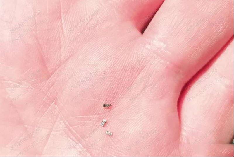

          检查主板的遥控输入排插,有白胶和电路板粘连,估计白胶下有元件,挑开果然有几个。测遥控输入信号与一只1K电阻连接,测此电阻开路,再测此电阻两旁的4.7K和1K开路。从料板上拆3只同规格电阻换上,试机遥控正常。装上机壳,此机修复完成。
