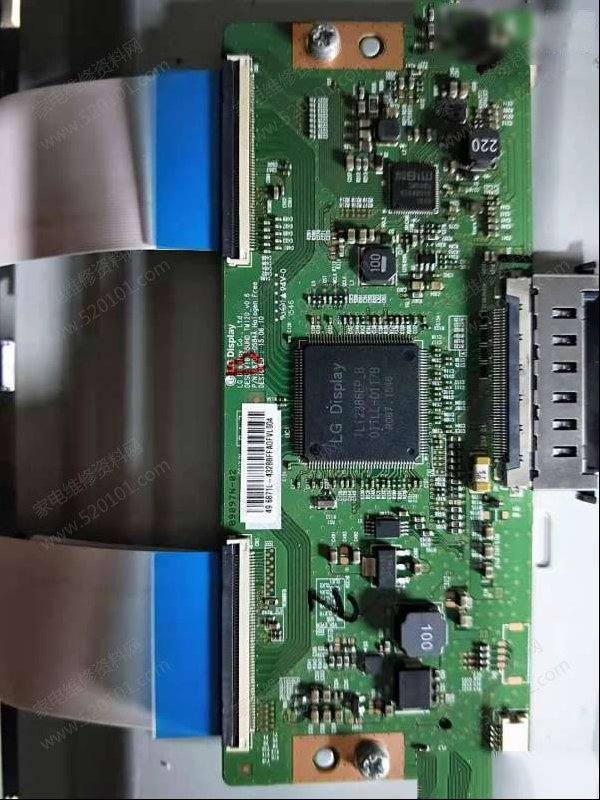

    最近回收了收到其他维修同行的一台二手的海信LED49K300U液晶电视,上面贴了AV无输入,在维修部通电试机,电源指示灯亮,心想这下完了,屏肯定挂了的,几秒后,屏亮了,屏没破,但是有规律的闪横线,这肯定是屏的问题。
       先不管它,先去网上搜索一番,看有的师傅用贴纸的方法修复了,于是我也想试试,先拆机,先断开左边排线,左边白屏,右边一样在闪,然后恢复左边,断开右边,屏没有字符了,于是用前面那位师傅的指压法。当按到右边排线的最右边时,屏不闪了。于是我就用锋利一点的剪刀,把厚度合适的纸剪规则一点,插入排线口,然后再插上排线,一点一点的试,从最宽慢慢的把纸条剪少,最后剪到红箭头处,具体如下图所示,屏正常了,看不出有异样,直到现在,数个小时过去了,也没闪过了,故障修复。
