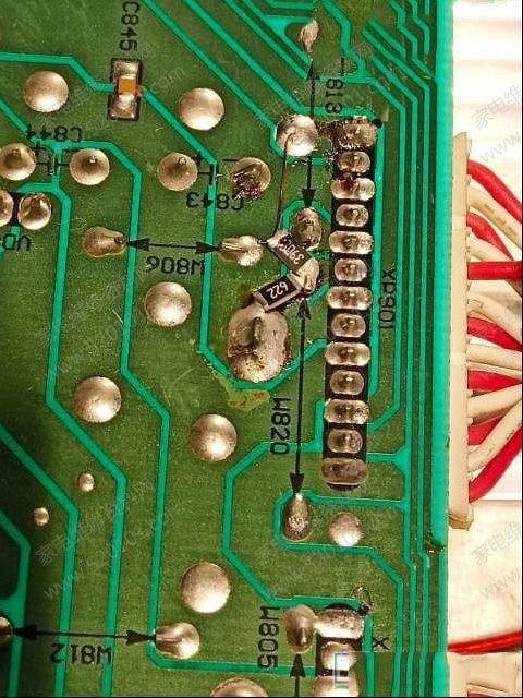

    收到同行送来的故障机壹台海信LED42K01P液晶电视,故障表现为有时候屏亮,图像正常,有时候屏黑,但声音始终正常, 有时候看几分钟黑屏,有时候正常使用时,黑几次、亮几次,没有规律。拆开机器测量并且换电源板,故障不变,想着换主板试试,网上查了一下主板很贵,想法打消了。继续测量电源板各个电压,没有发现问题,黑屏时XP901的5脚SW电压2.5V左右,6脚PWM为0V  ,正常时5V,分析故障可能在主板上,换主板很贵,那就小改一下吧,把6脚PWM线剪断,接40K电阻到18V上,接7.5K电阻到地,分压3V,通电开机,试机一切正常,没有黑屏了,故障修复。
