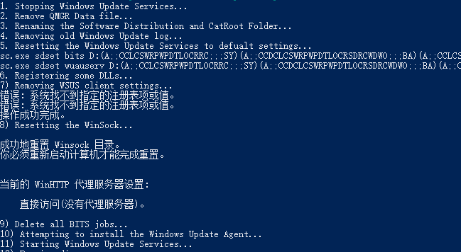

    方法一:
    手动注册Windows Update组件:
    1. 同时按【Win+X】键,点选【Windows PowerShell(管理员)】
    2. 拷贝下方的程序码到刚打开的PowerShell里面,按回车
    3. 忽略红字错误,重启电脑
    4. 运行Windows Update

    Write-Host "Process complete. Please reboot your computer."
