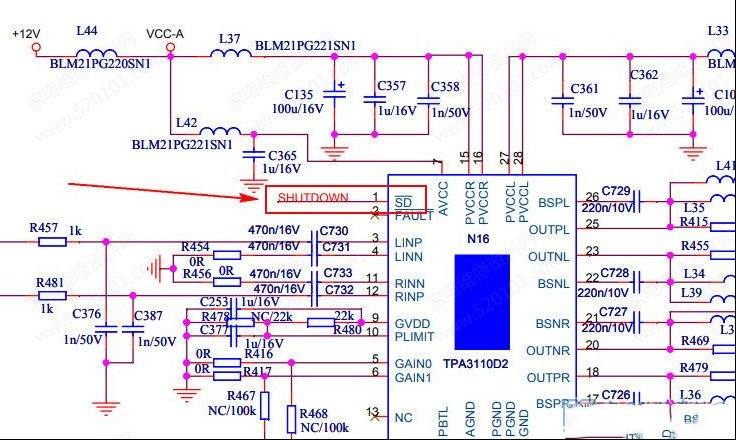

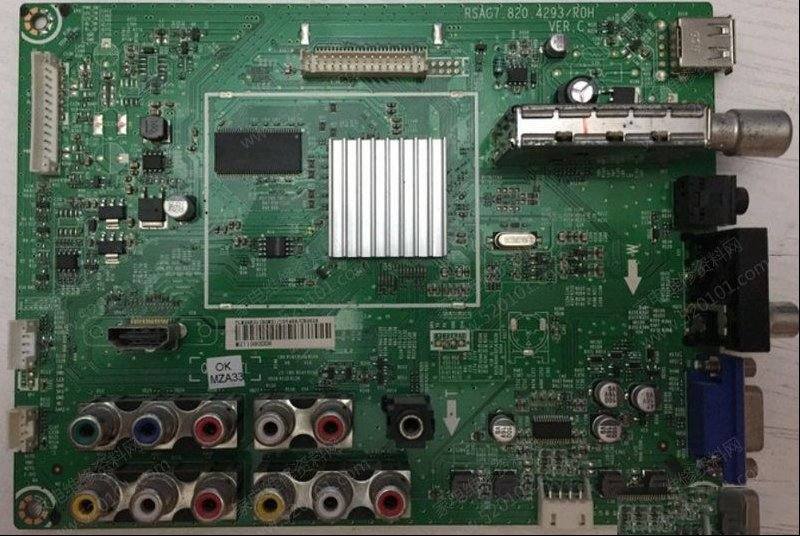

摘要: 收到同行送来的故障机壹台海信TLM26E01液晶电视,故障表现为伴音问题,之前已经维修多台,拆开机器,测量TPA3110D2的1脚电压如果波动或不够2V,拆掉一脚外接的三极管V23即可,一脚电压恢复2.6V就好,已经修了好几台了。 ...
