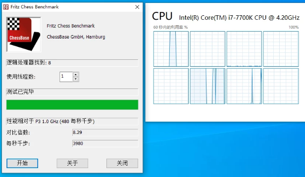

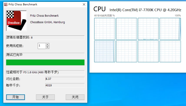

    在1903和之前版本的系统中,Windows倾向于用随机的单个核心连续执行单线程的任务负载。上图所示,单线程象棋测试在Core i7-7700K上测试的整个过程,只在快结束时切换了一次运行核心。而从1909版本开始,Windows会频繁地调度任务所使用的核心,一次象棋测试过程通常会切换3到5次核心。
    任务在核心之间切换会有处理器缓存等方面的额外开销,自然而然地导致性能下降。就从象棋测试来说,Core i7-7700K的对比倍数从8.37倍降低到8.29倍。在选择使用全部8个线程进行测试时,1903和1909系统之间同样有着十分明显的差异,1909新的线程调度算法拖累了CPU效能。

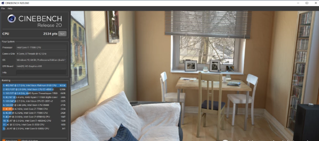

    CineBench R20成绩从2603 pts降低到2534 pts。也就是说,这些老CPU(其实也包括新的9900KS)的不同核心加速能力一致,如果用适合新CPU的算法,频繁地切换线程所在CPU核心,就会损害性能。

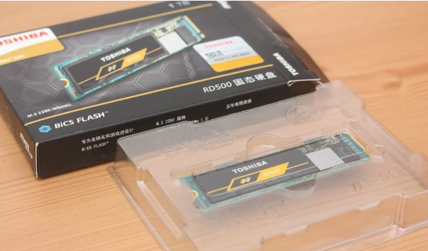

    谈到CPU性能,很多时候会跟高速NVMe固态硬盘联系起来。小编就用最近刚刚上市的东芝RD500 1TB为例,对比看看新系统对于存储性能的影响。

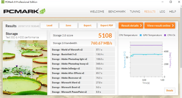

    PCMark 8存储测试在硬盘上回放真实应用产生的硬盘读写负载,来衡量固态硬盘对电脑完成常见游戏加载、办公软件和设计类工作所需时间的影响。采用东芝96层堆叠BiCS4闪存与全新TC58NC1201GST主控的RD500在Windows 1903系统下能够取得5108分的成绩,而在1909系统上会下降到5105分。
    三分之差并不明显,对很多中低端固态硬盘而言甚至属于是正常误差范围。但对于RD500就不同了,东芝对它的固件优化十分到位,特别是性能一致性表现上佳,正常情况下多次运行的误差都在1分之内。1909系统在个别测试项目上比1903系统慢0.1到0.2秒,虽说降级幅度不是特别大,但确实在点点滴滴中悄然拖慢了电脑运行速度。
