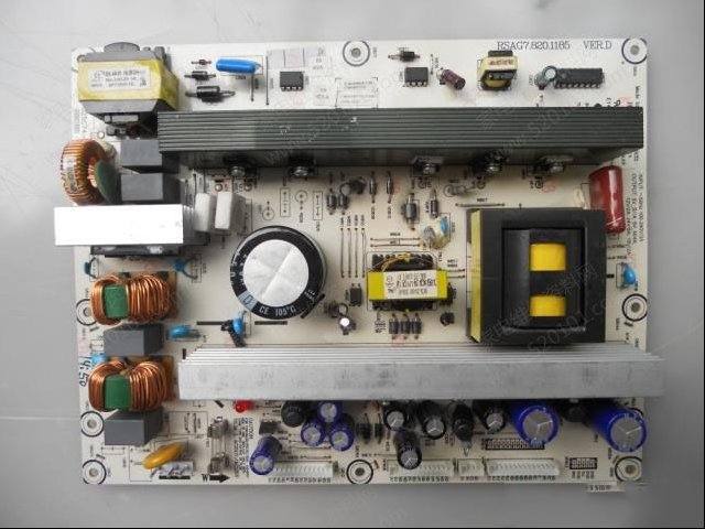

摘要: 收到同行送来的故障机壹台海信TLM42P69GP液晶电视,故障表现为背光不稳定,有闪烁现象,根据此故障表现为很可能电源电压不稳定或高压板出现问题所引起的,这台为LCD灯管电视,拆开机器用表测电源板5V、12V正常,24V只有22V ...
    收到同行送来的故障机壹台海信TLM42P69GP液晶电视,故障表现为背光不稳定,有闪烁现象,根据此故障表现为很可能电源电压不稳定或高压板出现问题所引起的,这台为LCD灯管电视,拆开机器用表测电源板5V、12V正常,24V只有22V不正常,经查为VD816脱焊,焊好后试机一切正常,故障修复。
  附:海信TLM42P69GP液晶电视电源板电路图
