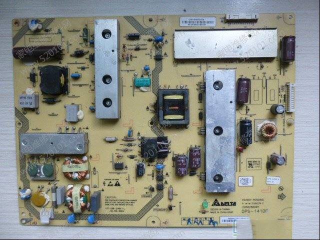

海尔LE42Z300R3D液晶电视不开机的检修思路
2023-4-28 10:41| 发布者: 开心| 查看: 110| 评论: 0
摘要: 收到同行送来的故障机壹台海尔LE42Z300R3D液晶电视,故障表现为三无,拆开机器,其电源板型号是DPS-141DP,目测IC901炸裂,网上下载该机型的电源板图纸,但是没有标注没有元器件型号,最后查到型号是ICE2QR4765,更换后故 ...
    收到同行送来的故障机壹台海尔LE42Z300R3D液晶电视,故障表现为三无,拆开机器,其电源板型号是DPS-141DP,目测IC901炸裂,网上下载该机型的电源板图纸,但是没有标注没有元器件型号,最后查到型号是ICE2QR4765,更换后故障修复。
