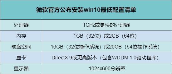

    1.以下是微软官方对于安装win10系统最低的配置清单
    2.你会发现就连10年前的老爷机都可以安装win10系统了,但是实际运行肯定卡死了。

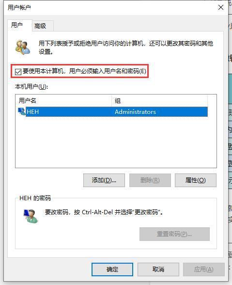

    优化技巧一:关闭密码登录
    关闭密码登录可以省去加载登录模块,直接进入系统。
    操作步骤:
    1.同时按下键盘快捷键Win+R,打开运行窗口 netplwiz 去掉勾选"要要使用本计算机,
    2.用户必须输入用户名和密码(E)",确定就可以了。

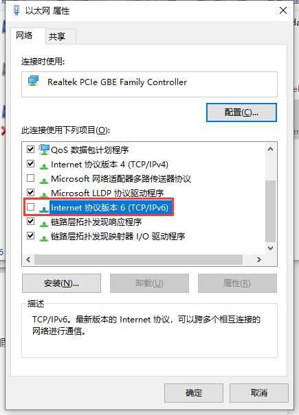

    优化技巧二:关闭ipv6网络
    如果电脑开启了ipv6容易导致系统出现未响应假死状态,那么建议用户关闭ipv6。
    操作步骤:
    1.鼠标右击网络图标打开"网络和Internet"设置,然后点击更改适配器选项,
    2.接着右击"以太网"选择属性,最后去掉勾选"Internet 协议版本6(TCP/IPv6)"确定完成。

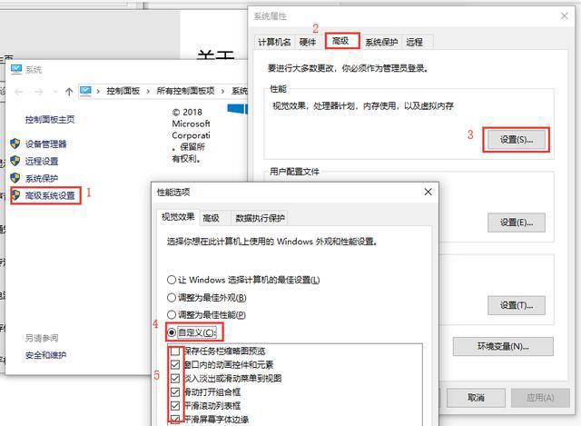

    优化技巧三:关闭性能特效
    关闭系统性能特效,系统运行就会变快。
    操作步骤:
    1.右击"此电脑"点击属性,逐步打开高级系统设置--高级--性能--设置--自定义,
    2.关闭关闭淡出淡入效果之类的特效,确定完成。

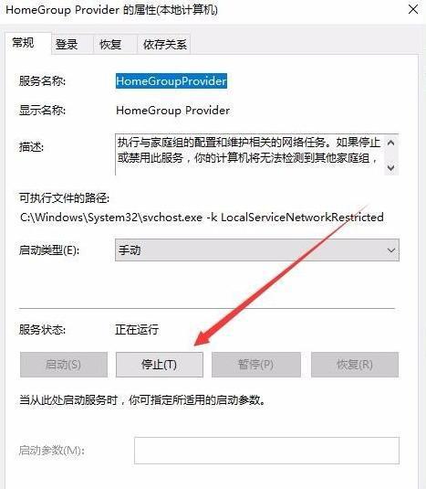

    优化技巧四:关闭家庭组
    家庭组开启容易导致硬盘和CPU处于高负荷状态。
    操作步骤:
    1.找到控制面板,依次打开管理工具--服务,
    2.在服务列表找到 HomeGroup Listener 和 HomeGroup Provider 分别禁用。

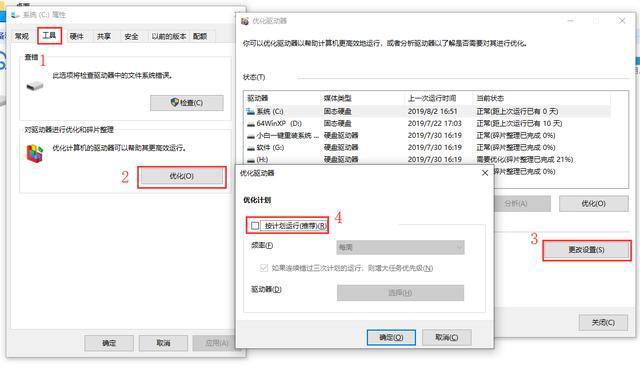

    优化技巧五:关闭磁盘碎片整理计划
    磁盘碎片整理可以提高磁盘性能,但不需要整理计划,可以关闭整理计划,只需手动整理。
    操作步骤:
    1.磁盘C右键进入属性,然后进入工具--对驱动器进行优化和碎片整理--
    2.优化--优化驱动器--启用,确定没有勾选"按计划运行"即可。

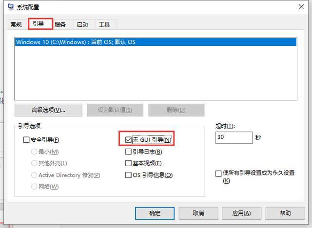

    优化技巧六:加速开机速度
    操作步骤:
    1.同时按下键盘快捷键Win+R,打开运行窗口msconfig确定,
    2.进入系统配置界面,点击引导,找到去掉勾选"勾上无GUI引导",确定。
