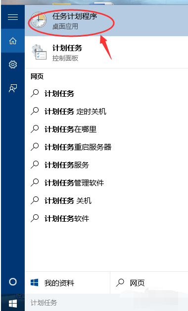

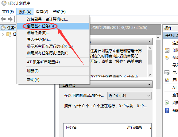

    1、首先在开始菜单搜索框中输入计划任务,点击任务计划程序。

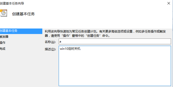

    2、然后点击操作再点击创建基本任务。
    3、创建基本任务中输入名称和相关描述。

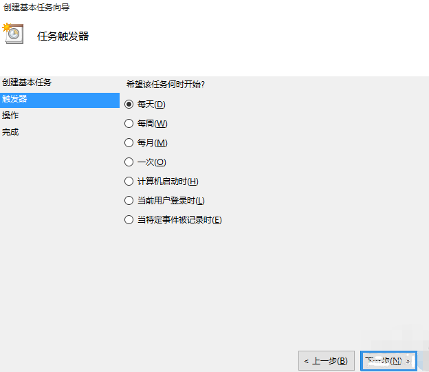

    4、触发器选择为每天,然后点击下一步。

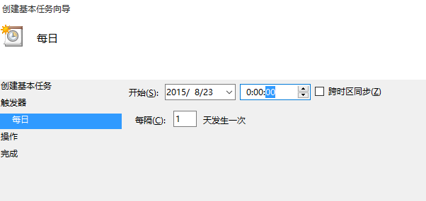

    5、设置一个你想要关机的时间点。

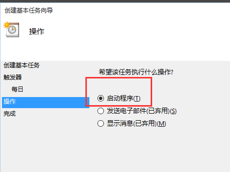

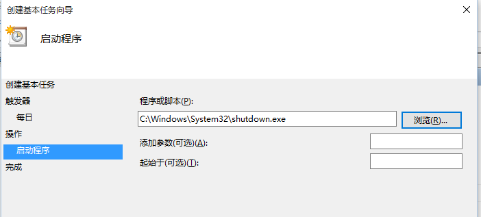

    6、选中启动程序点击下一步。

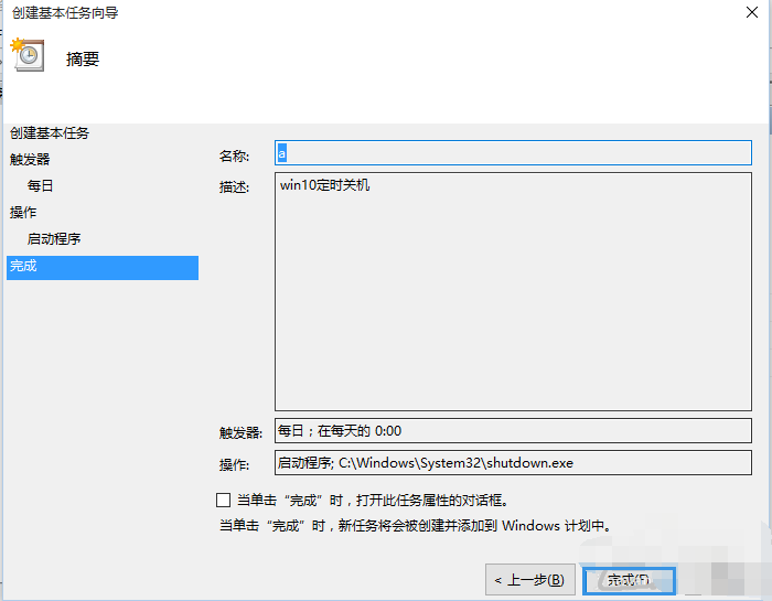

    7、选择浏览,在文件夹中找到shutdown.exe并打开。
    8、点击完成,设置成功,电脑会按照你设定的定时关机。
