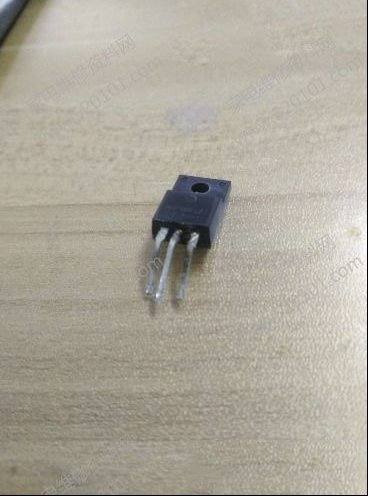

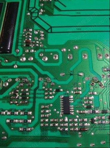

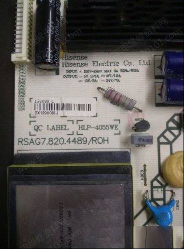

    收到同行送来的故障机壹台海信LED50K310X3D液晶电视,故障表现为指示灯呈蓝色状态,但开机无反应,拆机检查电源板,大量贴片元件烧坏,查下此电源板价格便宜,换板交付。闲暇之余,拿出来看下,准备修着练练手,在本网下载了海信LED50K310X3D电源板图纸,此类故障修复没有什么技术难度,要的只是细心。
         检查判断为v811管脚打火,烧坏了PFC电路大量元件,功率校正IC1608B也短路了(图纸标示为NCP33262,我换的还是原机型号1608B),三支18V稳压管居然全好的,VD815,VD815A丝印为W1,查为0520肖基特,找不到配件,为了保险,就从本电源板上VD833,VD835(丝印W1)拆过来装上,缺位按图装上两支4148。V813 ,V813A丝印2F(2907三极管60V0.6A),R818,818A10欧,R819,819A47欧,R810,810A20欧,R822,330欧,有些阻值与图纸稍有出入,我都按原电路找旧件替换,看不清的参照图纸,保证在允许范围内,打火烧黑的10N60(测居然好的)用18N50换掉,连另一个好的也换成一样的,限流电阻R820,821烧坏换上2个0.22欧,至此全部损坏元件替换完毕,算下共有十六个之多,通电强制开机,各路输出(12V16V24V)完全达标,在12V端接个摩托车大灯灯泡,工作半小时温升正常,电源修复成功,试机一切正常。
