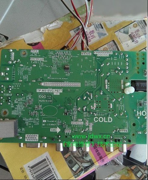

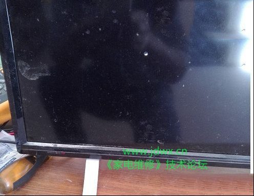

    收到同行送来的故障机壹台32寸AELODI牌LE32M20杂牌液晶电视,故障表现是红灯亮,按键,遥控无效,不开机。先拆机检查板子上面标示的各种待机电压,比如:5V 3.3V,1.8V都正常,检查复位,晶振也正常。

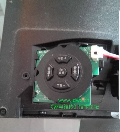

  按键板也正常。

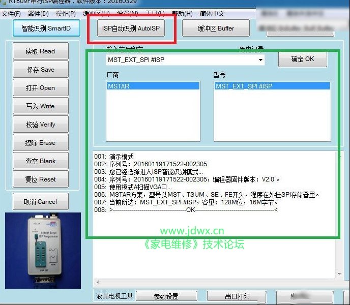

  这样,有点怀疑是程序问题了,拿出809F编程器,先刷程序,编程器一端接电脑的USB接口,另外一端VGA接口接液晶电视的VGA接口,电视机上电,打开809F的软件,点击ISP自动识别,809一下子就把芯片识别出来,如图所示。
  先保存原机的程序,点击读取,几分钟后,软件自动弹出一个窗口,将文件保存。然后,将朋友提供的新程序写入(在此,特别感谢四川诚信师傅提供的程序!)

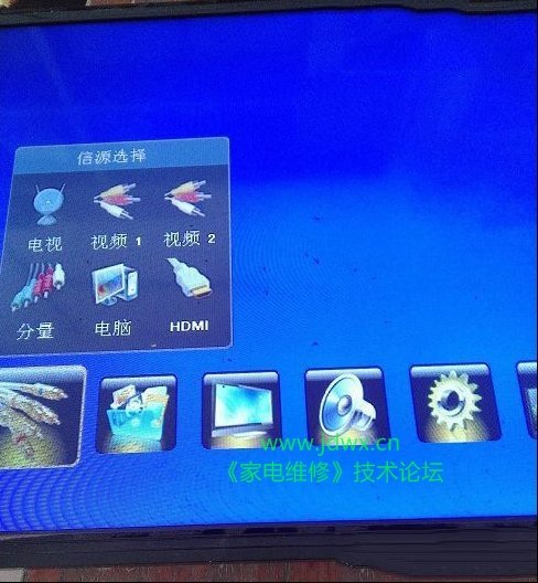

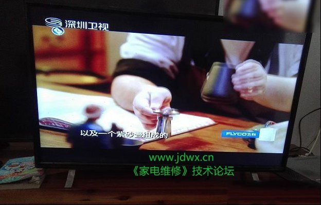

  点击打开,选择诚信大师提供的程序(程序下载地址在本文末尾),载入后,再点击写入,几分钟后写入完成。只见电视机那里亮光一闪,开机了。
  多次试机,都完美亮机,维修结束。
