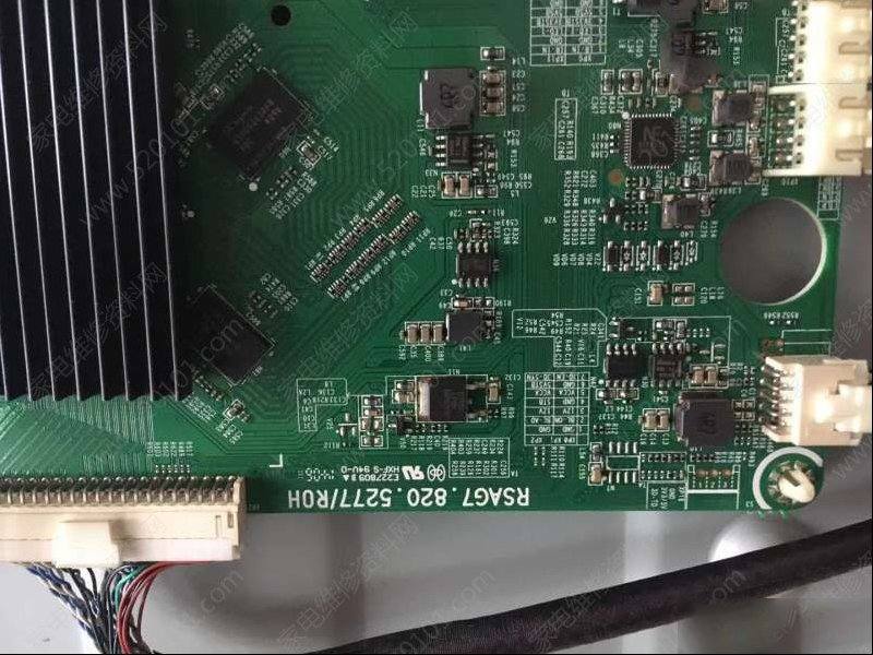

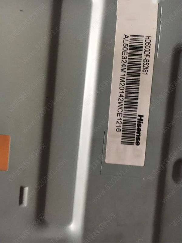

    收到同行送来的故障机壹台海信LED50EC280JD液晶电视,故障表现为开机停在开机画面后灰屏,检查电视背光亮,遥控和按键没有反应,感觉是数据问题,网上购买了一份刷机数据后重新刷机,故障修复。
