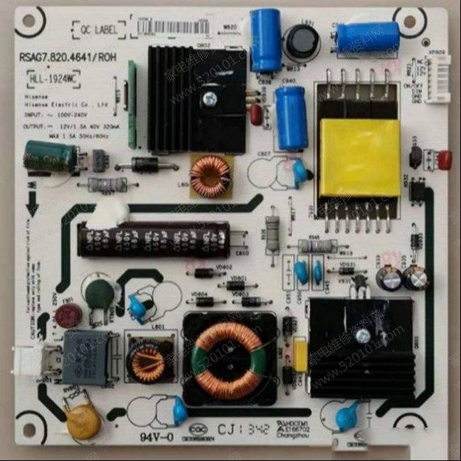

摘要: 收到同行送来的故障机壹台海信LED24K316液晶电视,故障表现为不开机,拆开机器测量电源12V电压输出仅7V,这个电压不正常, 因无资料查只好手绘电路图分析(如下图所示),发现C946漏电导致的,更换后正常,故障修复。 ...
